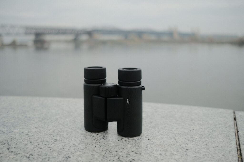

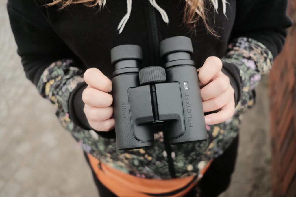

Prostaff P7 8×30
Cenowo przystępna lornetka dachowa o niewielkich gabarytach i wadze? Tym właśnie w rodzinie lornetek Nikona jest seria Prostaff. Szczególnie model P7 8X30. Gdy pierwszy raz wziąłem ją do ręki i spojrzałem przez okulary, trudno było mi znaleźć jakieś słabe punkty tego sprzętu. Od razu czuć lepszą jakość użytych do obicia materiałów niż a Aculonie. Pokrętło ostrości jest duże i obraca się bardzo płynnie, mostek okularowy także przyjemniej pozwala na zmianę rozstawu obiektywów. Obraz jest olbrzymi i dobrze skorygowany. Pole widzenia to aż 8,7 stopni. Spokojnie można prowadzić obserwacje w okularach. Wnętrze wypełnione jest azotem aby chronić przed zaparowaniem i grzybem. Wszystko to „upchnięte” w wodoodpornej, kompaktowej obudowie o wadze 485 gramów. Według mnie jedynym minusem jest brak złącza statywowego oraz niewielka aberracja. Pomimo tego uważam, że Nikon Prostaff P7 8×30 przy cenie około 840 złotych to jedna z najlepszych lornetek jeśli chodzi o stosunek ceny do jakości.

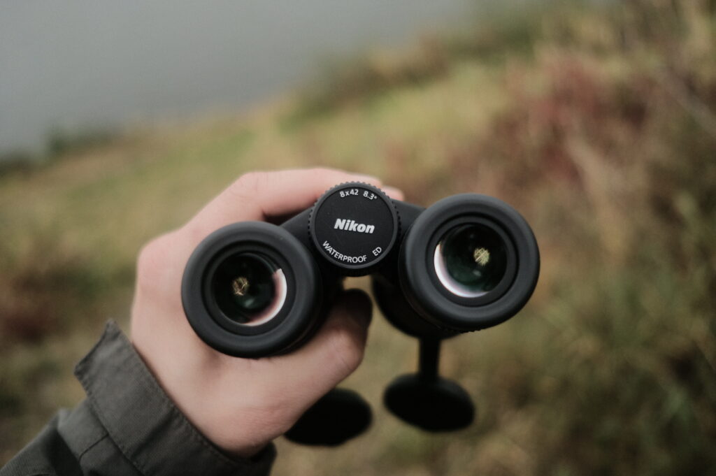

Monarch M7 8×42
Tak jak wspominałem wcześniej Monarch M7 to sukcesor jednej z moich ulubionych lornetek. W zasadzie wszystkie cechy opisanego wcześniej modelu M5 znajdziemy w droższym (cena ok 2300złotych) Monarchu M7. Sporym plusem będzie za to dużo większe pole widzenia, dla mnie jeden z najważniejszych parametrów. W tym przypadku wynosi 8,3 stopnia. Wysoko położony punk oczny sprawia, że lornetka ta dobrze sprawdzi się w przypadku osób noszących okulary. Połączenie doskonałej jasności, ostrości i pola widzenia sprawia, że obserwacje prowadzone przez Monarcha M7 są bardzo przyjemne, czujemy się nieomal jakbyśmy sami znaleźli się bliżej obserwowanych obiektów ze względu na przestrzenny, trójwymiarowy efekt jaki daje lornetka. Waga obydwu modeli jest zbliżona i wynosi w przypadku wersji M5 – 630 gramów, a M7 – 670 gramów.
