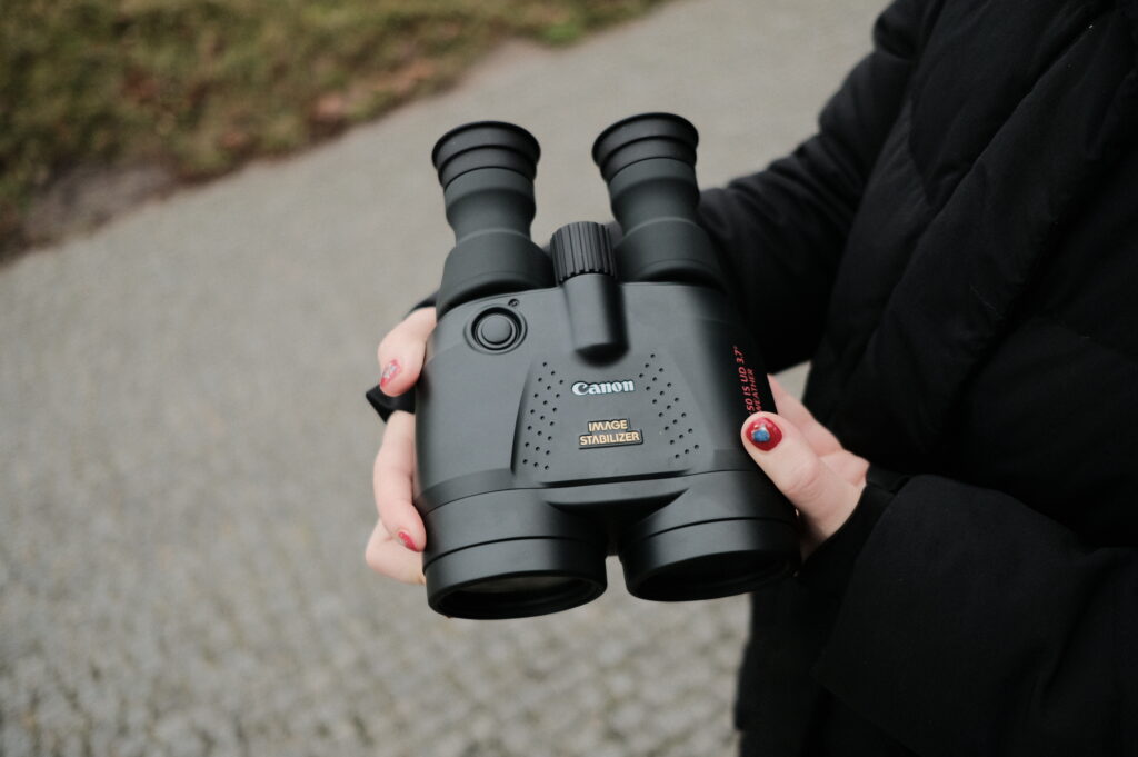

Canon 18x50 IS All Weather zdjęcie 1
Wszystkie stabilizowane lornetki Canona oparte są o konstrukcję porropryzmatyczną ale odbiegają od klasycznej formy tego rozwiązania. Obiektywy są złączone w jeden blok, do którego niejako doczepione są okulary, których rozstaw można oczywiście regulować. Całość jest zamknięta w pancernej, gumowanej obudowie wykonanej z tworzyw sztucznych o wadze 1,2 kg. Lornetka jest zgodna ze standardem JIS poziomu czwartego, co w praktyce oznacza pełną ochronę przed warunkami pogodowymi i zachlapaniami, jednak nie oznacza, że sprzęt możemy zanurzyć poniżej lustra wody.
Canon 18x50 IS All Weather zdjęcie 2
W zestawie znajduje się pasek, zaślepki na okulary, pokrowiec i baterie. Na uwagę zasługują także wygodne muszle oczne. Jej podstawowe parametry to 18-krotne powiększenie i średnica obiektywów wynosząca 50 mm.  Sama jakość obrazu jest świetna, pole widzenia wynosi aż 3,7 stopnia. Jeśli szukamy bezkompromisowej jakości obrazu a gabaryt i waga nie są dla nas problemem to Canon 18×50 IS All Weather będzie świetnym narzędziem do obserwacji ptaków, odległych obiektów lub nocnego nieba. Mając do dyspozycji ok. 6 tysięcy złotych to  będzie jednym z lepszych wyborów.

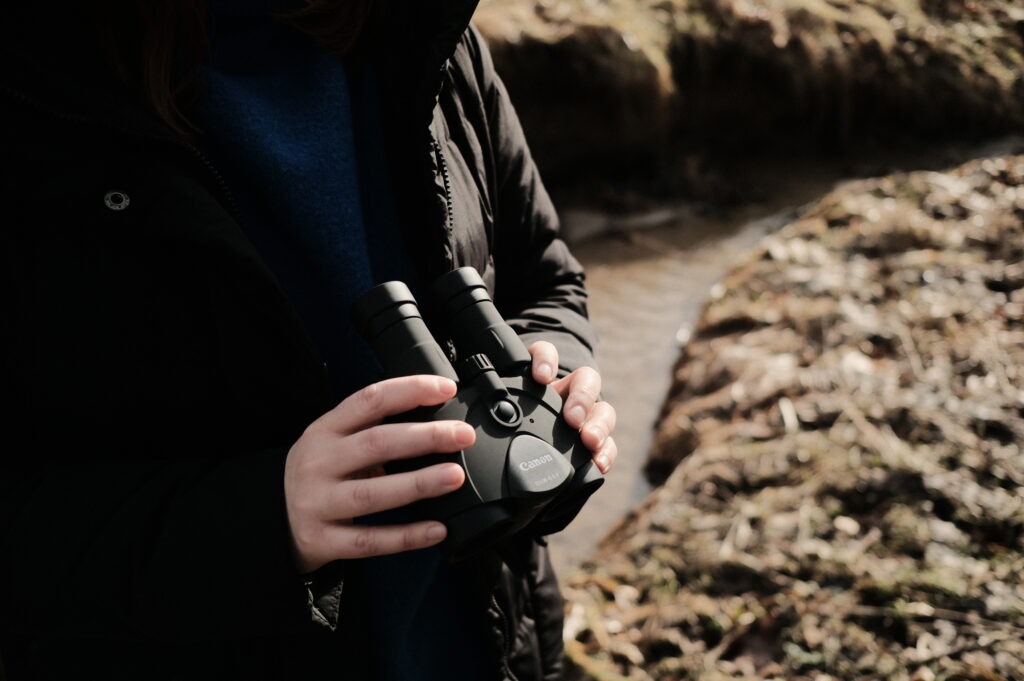

Canon 10X20 IS

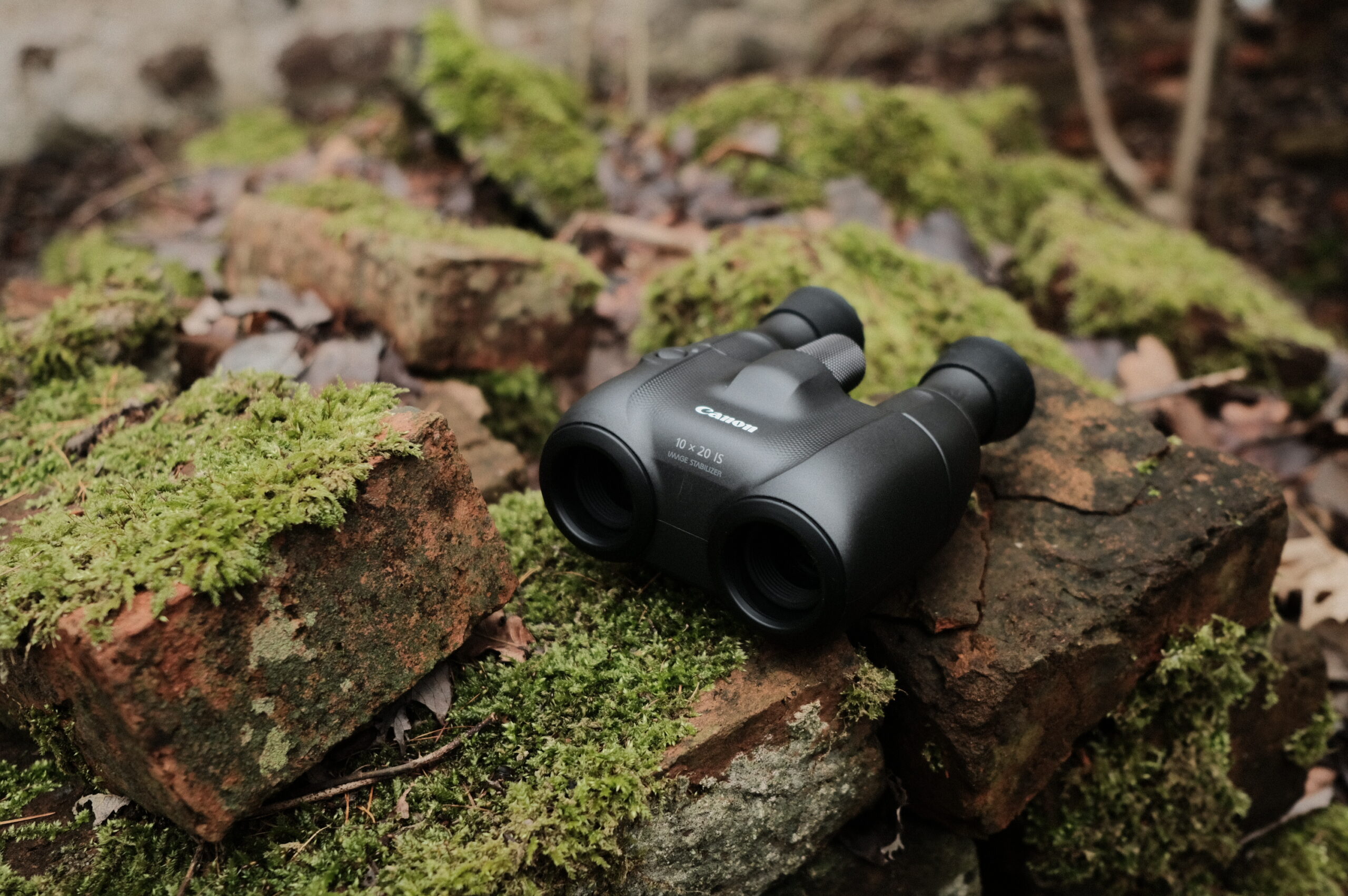

To nieco odmienna propozycja od poprzedników. Przede wszystkim jest to znacznie mniejsza i tańsza lornetka. Konstrukcja nie sprawia już tak pancernego wrażenia(co nie oznaczana że sprawia złe), nie jest pokryta gumowym tworzywem. Nie znajdziemy tu też uszczelnień. W zamian sprzęt waży jedynie 430 gramów i jest znacząco mniejszy od „starszych braci”. Sam obraz jest przyjemny, wady optyczne nie rzucają się w oczy. Obraz oczywiście nie jest już tak klarowny, sporo mniejsze jest też pole widzenia – 5,3 stopnia. Z pewnością jest to sprzęt bardziej kieszonkowy, który chętniej zabierzmy ze sobą na spacer lub w góry. Stabilizacja działa, moim zdaniem, tak samo wydajnie jak w droższych propozycjach oferując przyjemnie pływający, stabilny obraz w okularze. Przy cenie ok 2400 złotych może to być dobra propozycja dla bardziej turystycznych, wycieczkowych zastosowań gdzie ważniejsza będzie waga niż uszczelniania i perfekcyjny obraz.
Canon 10x20 IS zdjęcie 2 Canon 10x20 IS zdjęcie 1 Canon 10x20 IS zdjęcie 3

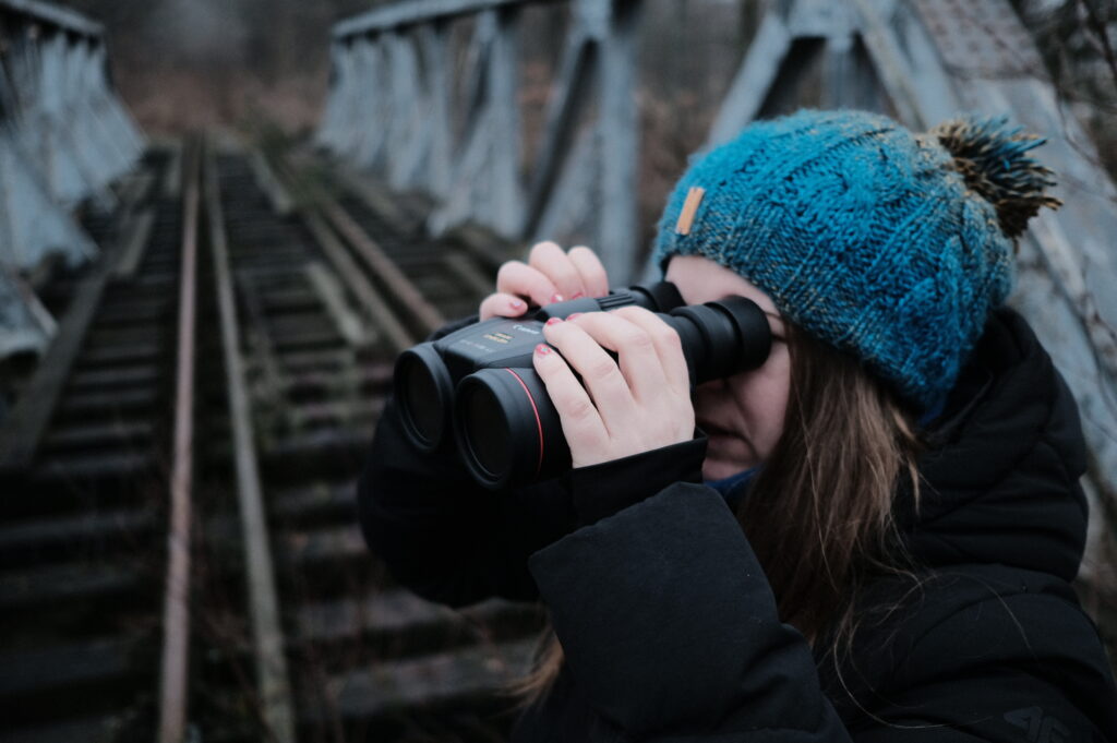

Canon 12×32 IS
Mniej więcej w połowie naszej stawki plasuję się 12×32 IS. Powiększenie 12 razy i waga 780 gramów wydają się być dobrym kompromisem dla obserwatorów ptaków, dzikiej przyrody i takich widowisk jak wyścigi konne czy pokazy powietrzne. Lornetka jest pokryta gumowym tworzywem, które daje wrażenie solidności. Nie jest jednak uszczelniona. Jako jedyna w tym zestawieniu oferuje dwa tryby stabilizacji. Jeden do panoramowania, podążania za obiektami. Drugi – zwykły, do bardziej statycznych obserwacji. Optyka daje ostry i klarowny obraz. Ponarzekałbym jedynie na trochę małe pole widzenia – 5 stopni, oraz dość nisko położony punkt oczny. Da się prowadzić obserwacje w okularach ale trzeba dokładnie i mocno docisnąć okular lornetki do swoich szkieł.

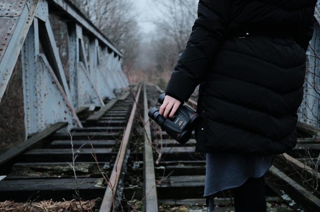

Canon 10×30 IS II

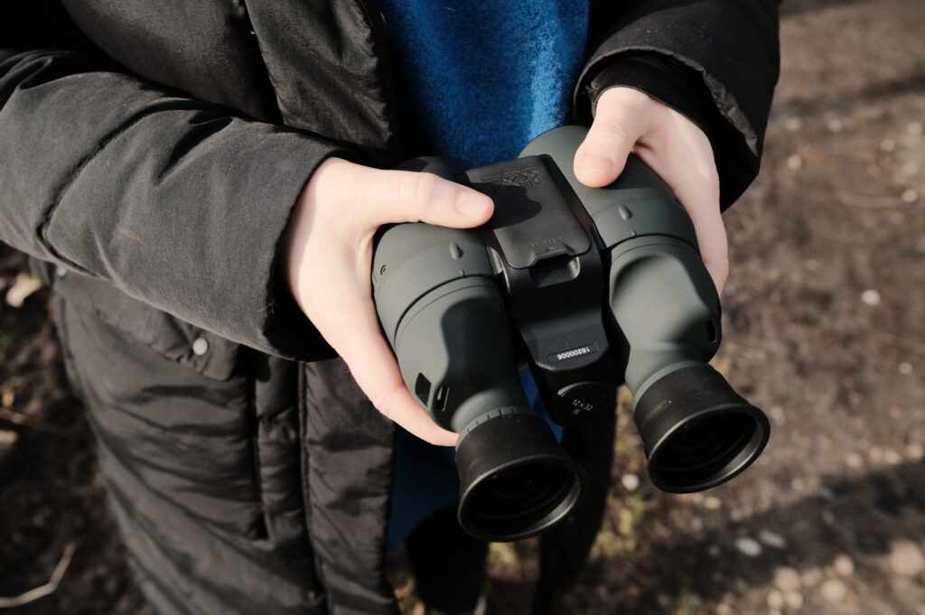

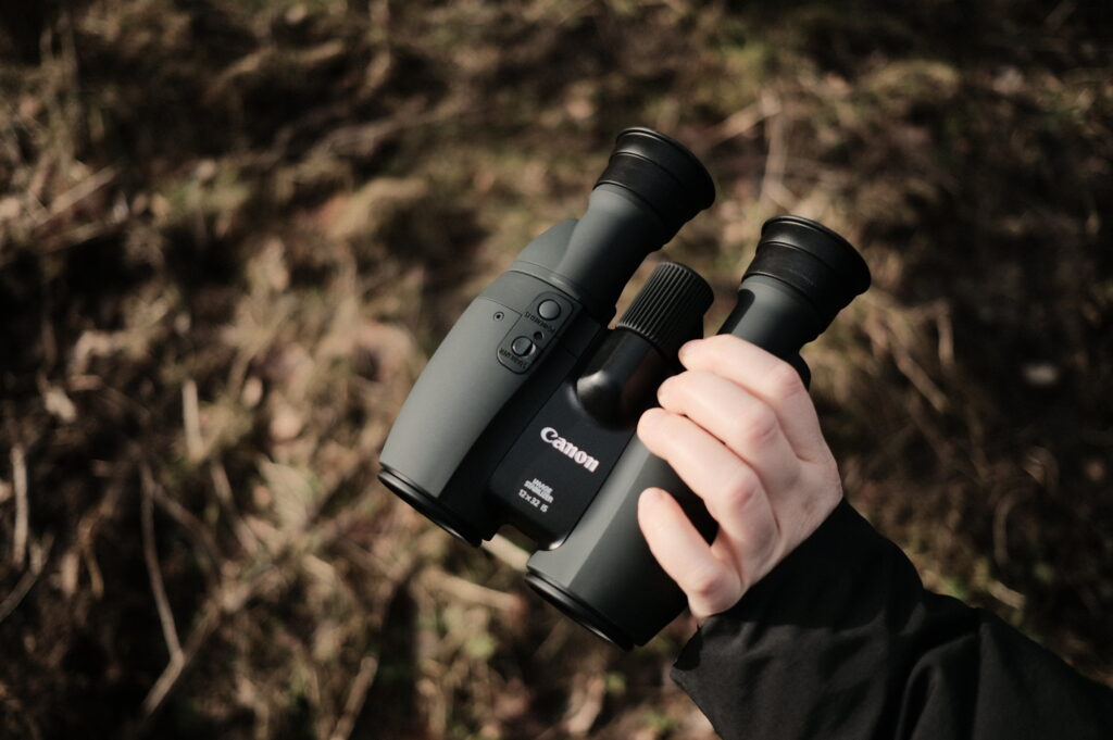

Na koniec sprzęt, który zrobił na mnie bardzo dobre wrażenie. Można powiedzieć, że to trochę starszy i bardziej masywny brat 10X20 IS. W tym wypadku większy obiektyw, mimo podobnej ceny obydwu sprzętów, wniósł sporo na plus. Mamy większe pole widzenia, wynoszące 6 stopni. Może nie jest to jakaś świetna wartość ale z pewnością przyzwoita w tym segmencie. Obraz jest bardzo ostry w całym polu, nie wielkie są wady optyczne. Punkt oczny jest na tyle wysoko, że bez problemu można prowadzić obserwacje w okularach. Sam sprzęt sprawia wrażenie bardzo kompaktowego i solidnie wykonanego dzięki nie najmniejszej wadze 600 gramów. Podobnie jak droższe modele pokryty jest gumowym tworzywem, niestety znów zabrakło uszczelnień. Podsumowując, Canon 10×30 IS II to jeden z tych sprzętów, który polubiłem od pierwszego użycia i chętnie zaopatrzyłbym się w niego prywatnie.
Canon 10x30 IS II zdjęcie 1 Canon 10x30 IS II zdjęcie 2
