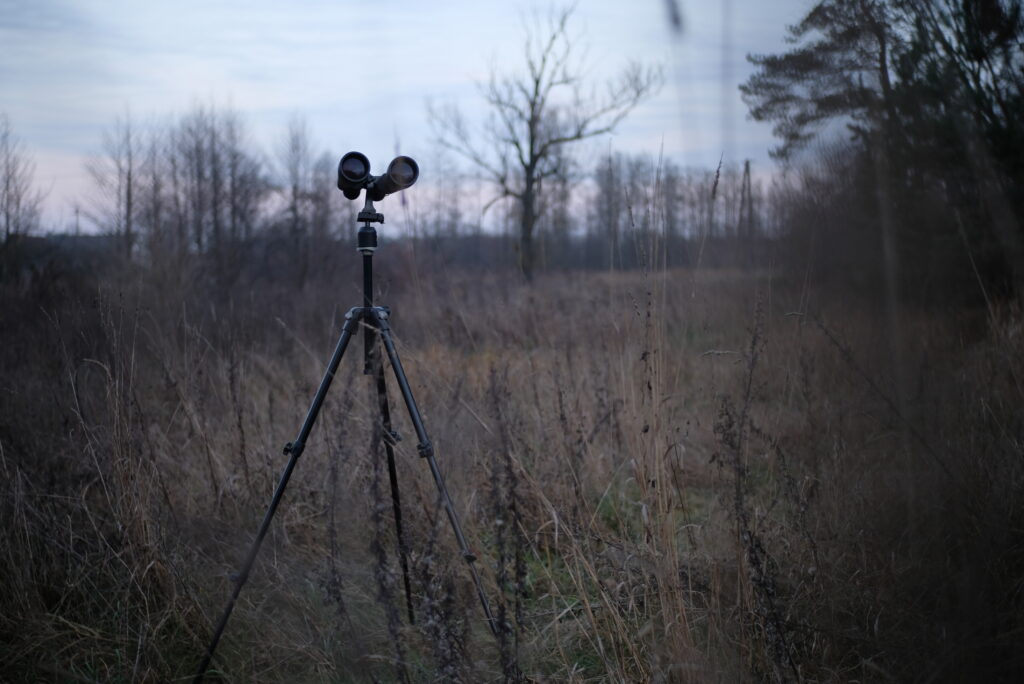

Decydując się na bardziej stacjonarną formę obserwacji z czatowni możemy użyć statywu. Poszerza nam to znacznie asortyment lornetek jaki może być wykorzystany. Obserwacje będzie można prowadzić na większe odległości a zastosowanie sprzętu z 16-to lub 20-to krotnym powiększeniem nie będzie stanowiło problemu. Obraz będzie stabilny i klarowny a my będziemy mogli cieszyć się szczegółowym widokiem długo wyczekiwanego zimorodka, żubra lub łosia. Oczywiście jeśli zdołamy go wcześniej „wytropić” i utrzymać w dość niewielkim polu widzenia. Warto aby w tym wypadku nasza lornetka była wyposażona w standardowe złącze statywowe 1/4 cala. Niezbędny będzie też adapter statywowy, który znajdziemy w niektórych modelach w standardzie. Do innych będzie trzeba go dokupić. Szerzej temat statywów i adapterów opisałem w tym artykule(podlinkować jak już będzie na serwerze). Wspomniałem tam też jakie akcesoria zastosować jeśli nasza lornetka nie ma gwintu 1/4 cala a chcemy ją umieścić na statywie.

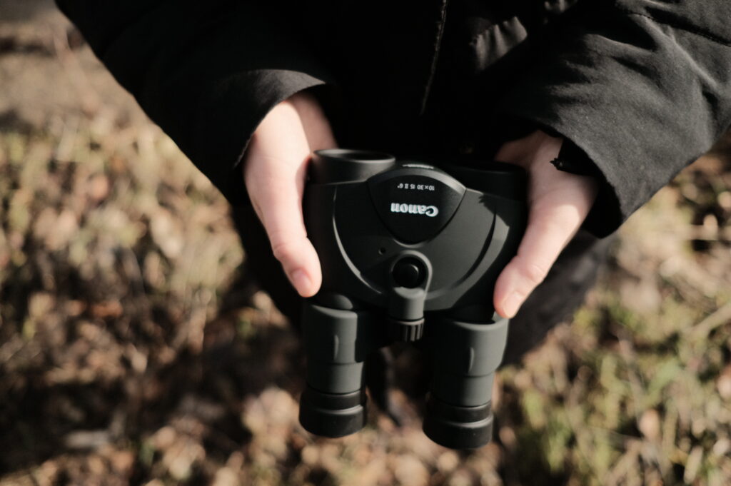

Dobrym pomysłem jest zakup lornetki ze stabilizacją obrazu. Zdecydowanie łatwiej jest utrzymać nieporuszony obraz, nawet przy dużym powiększeniu. Z reguły sprzęt tego typu jest jednak droższy i ma większe gabaryty. Nie mniej można znaleźć modele o rozsądnej wadze i wymiarach. Przykładem może być tu Canon 10×30 IS II, którego to obszerniej opisuję wraz z innym stabilizowanym sprzętem optycznym marki Canon w tym artykule.
